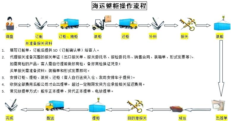

1)内装流程
当托运人(即发货人)将货物送至指定的出口场站后,货代或场站会负责提柜与装柜事宜,这一过程常被称作“内装”。在此种装箱模式下,货代向托运人(发货人)提供的对账单中会包含一项“装箱费”,毕竟货代或场站提供装箱服务并非免费。
2)产装
当集装箱被运至工厂或物流仓库进行装柜时,这一过程被称为“产装”。简而言之,就是将空的集装箱运至商品生产地,由工厂或物流仓库的叉车、工人和理货人员直接负责装箱工作。因此,货代向托运人(发货人)提供的对账单中通常不包含“装箱费”。
3)何为“三自”
在货代行业中,“三自”是指发货人自行处理一系列相关事宜,包括报关、产装和集港。具体而言,就是由发货人自己负责申报海关、自行联系拖车前往提柜并装箱、以及自行安排拖车将货物集港。这种做法要求发货人对整个流程有清晰的了解和掌控。
3)装柜流程详解
在货代行业中,装柜是指将货物进行装箱或装载的过程。其流程通常包括以下几个步骤:首先,发货人需要自行联系拖车前往提柜,并确保拖车具备合适的尺寸和承载能力;接着,在指定的地点,发货人需将货物逐一装入柜中,并注意货物的摆放顺序和稳定性;最后,装载完毕后,发货人需与拖车司机共同确认货物的数量和质量,以确保装柜的准确性。整个装柜流程需要发货人全程参与并监控,以确保货物能够安全、高效地完成装载任务。
