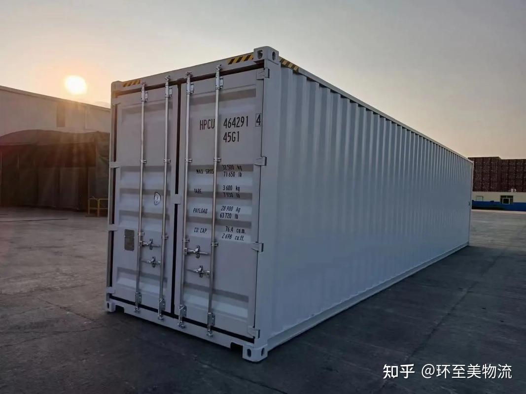

5. 拍摄关右门照片
接下来,要拍摄集装箱右门关闭的照片
。这一步非常重要,因为集装箱的柜号通常位于右门。通过拍摄关右门的照片,可以清楚地记录下柜号以及货物的封闭状态。这对于货物的追踪和后续的管理至关重要。
6. 拍摄关左门照片
在拍摄完右门之后,要继续拍摄集装箱左门关闭的照片。这样做的目的是记录两侧门的关闭状态,以确保集装箱的安全封闭。这一步可以进一步验证集装箱是否已经完全封闭,防止在运输过程中出现任何问题。

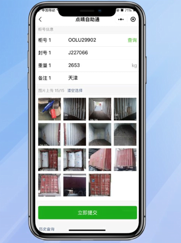

如果采用点晴集装箱装柜拍照上传小程序(介绍网址:http://www.hgtp.cn),那么拍照完毕后就可以立即通过微信小程序上传到服务器,之后货主或承运商等相关人员可以立即在网上登录到点晴货柜图片管理平台查询到相应的集装箱装柜图片,支持直接图片下载、图片rar压缩打包下载、图片组按照指定格式生成PDF文件下载等,公共查询网址:http://hgcx.oa22.cn
