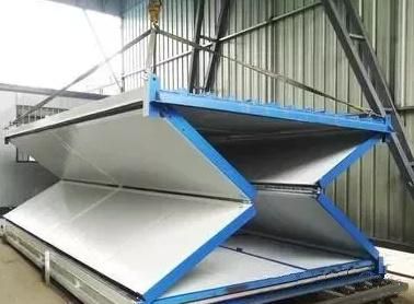

(2)折叠式集装箱(collapside container),指集装箱的主要部件(侧壁、端壁和箱顶)能简单地折叠或分解,再次使用时可以方便的再组合起来;

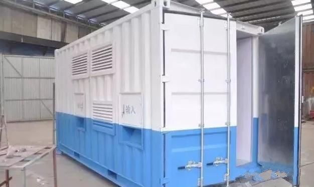

按使用目的分类

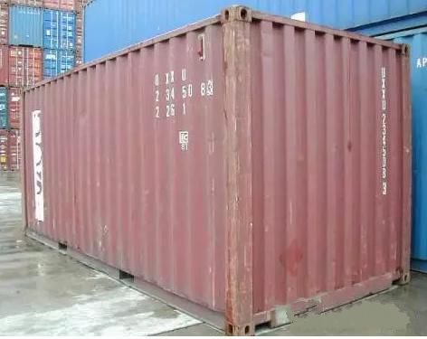

1、普通集装箱
普通集装箱,又称干货集装箱(dry container)以装运件杂货为主,通常用来装运文化用品、日用百货、医药、纺织品、工艺品、化工制品、五金交电、电子机械、仪器及机器零件等。这种集装箱占集装箱总数的70 ~ 80%。除了冷冻货、活的动物、植物之外,在尺寸、重量等方面适合集装箱运输的货物,均可使用干货集装箱。

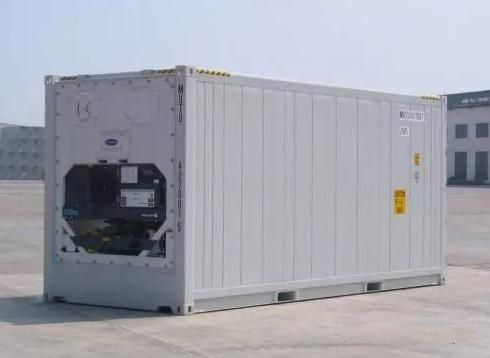

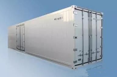

2、冷冻集装箱
冷冻集装箱(reefer container)分外置和内置式两种。温度可在-60℃ ~ +30℃之间调整。内置式集装箱在运输过程中可随意启动冷冻机,使集装箱保持指定温度;而外置式则必须依靠集装箱专用车、船和专用堆场、车站上配备的冷冻机来制冷。这种箱子适合在夏天运输黄油、巧克力、冷冻鱼肉、炼乳、人造奶油等物品。

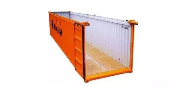

3、开顶集装箱
开顶集装箱,又称敞顶集装箱、开顶柜(open top container),这种集装箱没有箱顶,但有可折式顶梁支撑的帆布、塑料布或涂塑布制成的顶篷,可用起重机从箱顶上面装卸货物,开顶箱顶部可开启或无固定项面的集装箱,装运时用防水布覆盖顶部,其水密要求和干货箱一样。适合于装载玻璃板、钢制品、机械等重货。

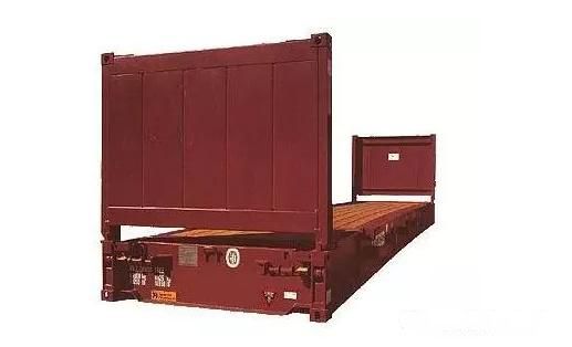

4、框架集装箱
框架集装箱(flat rack container)没有箱顶和两侧,其特点是从集装箱侧面进行装卸。以超重货物为主要运载对象,还便于装载牲畜,以及诸如钢材之类可以免除外包装的裸装货。还可以便于大型超宽,超高货物的吊装。

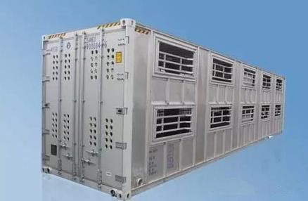

5、牲畜集装箱
牲畜集装箱(pen container)这种箱子侧面采用金属网,通风条件良好,而且便于喂食。是专为装运牛、马等活动物而制造的特殊集装箱。

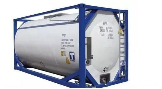

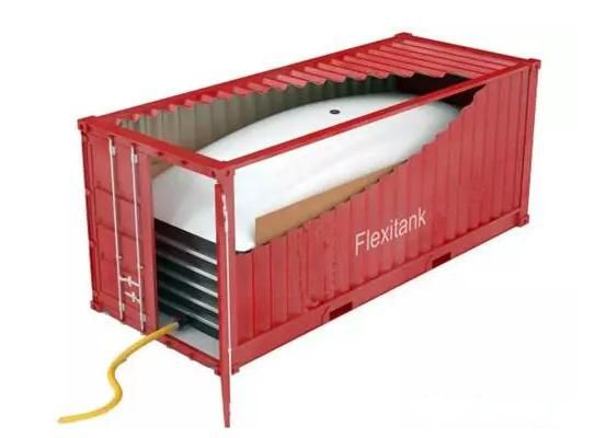

6、罐式集装箱
罐式集装箱(tank container)又称液体集装箱。是为运输食品、药品、化工品等液体货物而制造的特殊集装箱。其结构是在一个金属框架内固定上一个液罐。国际标准罐是一种安装于紧固外部框架内的不锈钢压力容器。罐体内胆大多采用316不锈钢制造。多数罐箱有蒸气或电加热装置,惰性气体保护装置,减压装置及其它流体运输及装卸所需的可选设备。

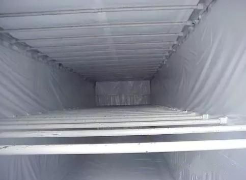

9、保温集装箱
保温集装箱(insulated container)箱内有隔热层,箱顶又有能调节角度的进出风口,可利用外界空气和风向来调节箱内温度,紧闭时能在一定时间内不受外界气温影响。适宜装运对温湿度敏感的货物。

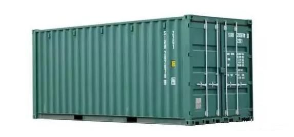

国际上通常使用的干货柜
1、外尺寸为20英尺X8英尺X8英尺6吋,简称20尺货柜;
2、40英尺X8英尺X8英尺6吋,简称40尺货柜;
3、40英尺X8英尺X9英尺6吋,简称40尺高柜(近年较多使用)。
20尺柜:内容积为5.94米X2.34米X2.39米,配货毛重最多为28.25吨,体积为33立方米.
40尺柜:内容积为12.06米X2.34米X2.39米,配货毛重最多为28.8吨,体积为67立方米.
40尺高柜:内容积为12.06米X2.34米X2.69米.配货毛重最多为30.2吨,体积为76立方米.
45尺高柜:内容积为:13.5米X2.34米X2.71米,配货毛重最多为27.7吨,体积为85立方米.
